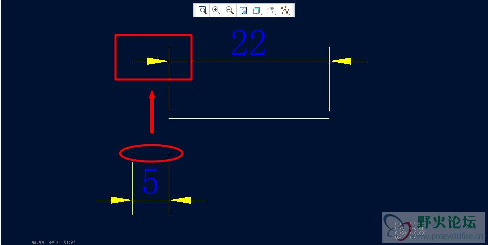

求教怎么将尺寸线设置长一点
国标应该是尺寸线超出箭头
国标应该是尺寸线超出箭头
实际尺寸线很短
实际尺寸线很短
求教怎么将尺寸线设置长一些
求教怎么将尺寸线设置长一些

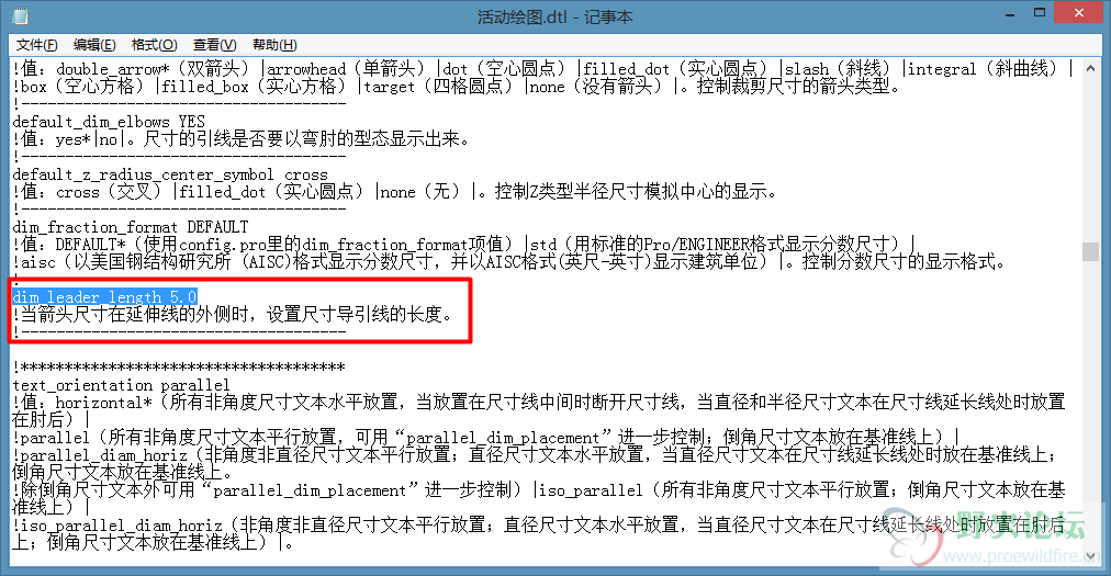

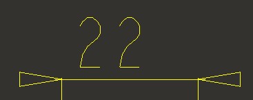

在绘图文件(即.dtl文件)中,设置  dim_leader_length 5.0  即可
