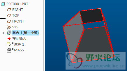

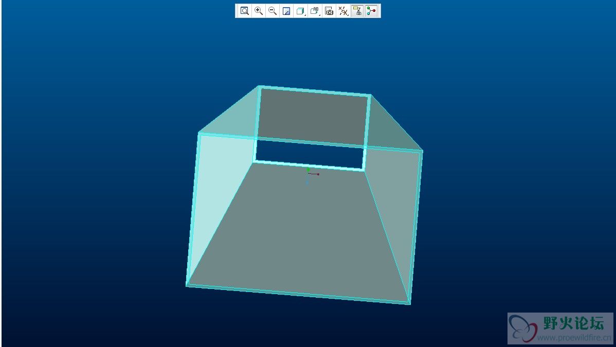

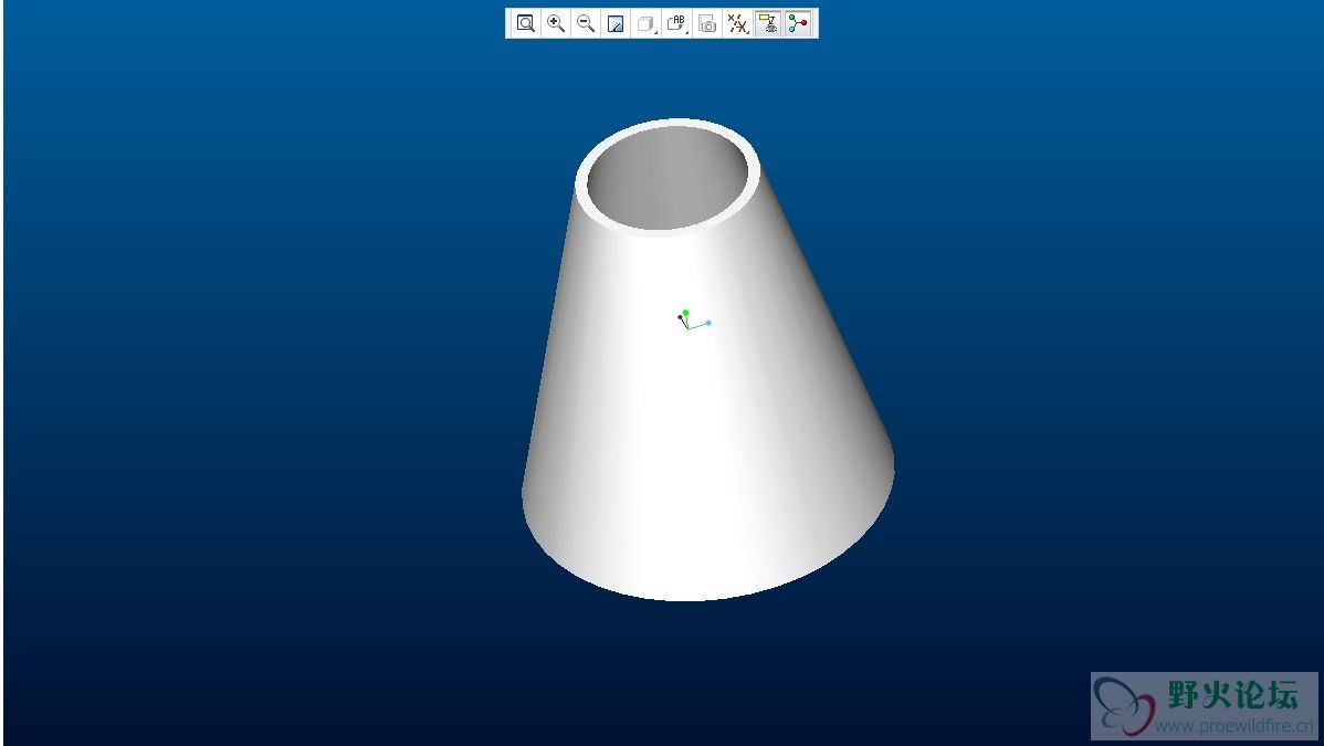

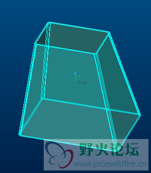

我想下料做一个圆锥筒和方锥筒,不知道用钣金怎么生成,然后展开出下料图。本人新手,请各位大神不吝提点
下面是我用混合和抽壳做出的圆锥筒和方锥筒

发表于 2014-4-30 09:41 | 显示全部楼层
2014-04-30_09-43-59.png 用混合生成

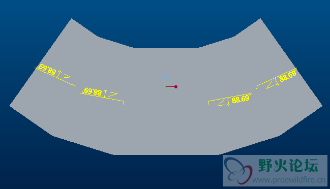

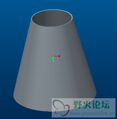

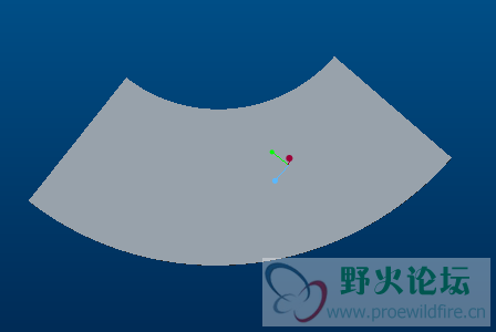

发表于 2014-4-30 09:47 | 显示全部楼层
prt0001.prt.zip
56.98 KB, 下载次数: 119
售价: 1 金钱  [记录]
prt0002.prt.zip
55.29 KB, 下载次数: 80
售价: 1 金钱  [记录]

用里面的混合功能貌似不难,复杂点的可以先草绘好上下面在混合选择截面
