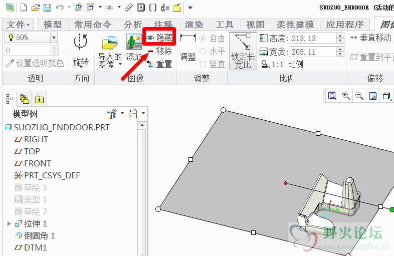

如何去除模型中的杂面
如何去除模型中的杂面
模型中的杂面如何消除
请各位指点指点,如何去除模型中的杂面,我已将附件链接上传请各位下载帮我看看。

你这个应该是【锁座图片】造成的吧。

应该是,模型不是我做的,那么这个影子能去掉吗?能帮我看看嘛,下载地址在上面,谢谢

如图 Creo 2.0

我看了不少和你有关的帖子,增添不少见识,不曾想到你会看到帖子,更没想到你给我解答了,不胜感激!
