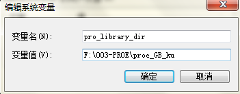

安装了一天了,每次都是这个问题,实在不知道怎么办了。文件路径正确,且按网上说用了proe4.0的pvx.exe。求大神帮忙啊!!

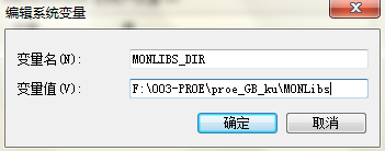

你电脑的系统环境变量需要设置两个,应该没设置对吧
 楼主| 发表于 2014-4-30 10:11 | 显示全部楼层
嗯,设置了,完全按教程一步步来的,还是没用。

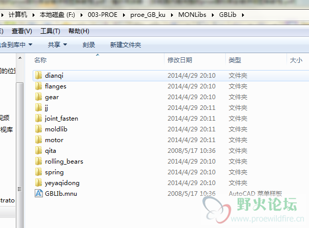

发表于 2014-6-6 19:03 | 显示全部楼层
琢磨了一下终于找到原因了:打开出现menu文件名错误或者不存在是因为每个标准件文件解压后里面还有一个文件夹,要把里面的文件夹放到GbLib文件夹中才有效。
发表于 2014-7-13 12:59 | 显示全部楼层
yeweih313 发表于 2014-6-6 19:03
琢磨了一下终于找到原因了:打开出现menu文件名错误或者不存在是因为每个标准件文件解压后里面还有一个文件 ...
能截个图看下么
