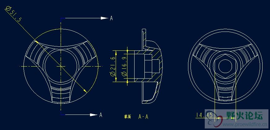

发表于 2014-4-29 18:59 | 显示全部楼层 |阅读模式
0022121212.jpg 求教思路,谢谢~~

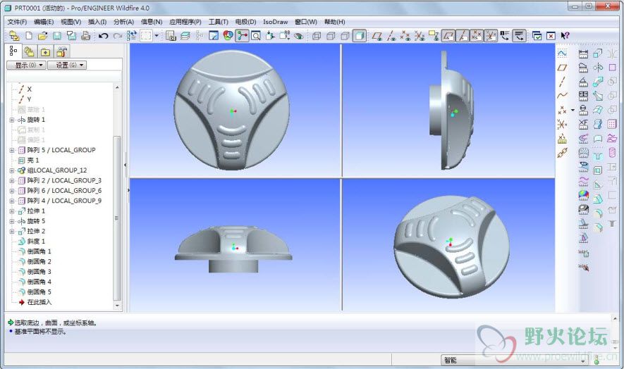

发表于 2014-4-29 22:12 | 显示全部楼层
如图,我觉得可以先拉伸圆柱,然后上部凸台,然后下部凸台,然后细节。
图中拔模角圆角及正面几根圆柱未做,正面几根圆柱可以扫描。
谨供参考。

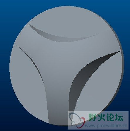

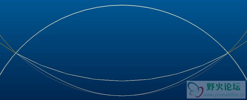

发表于 2014-4-29 22:54 | 显示全部楼层
刚刚尝试了一下,R32和R45的斜弧面一直没做好,用混合命令最后感觉也是差一点,看了2楼的,也没太看明白他阵列里面怎么做的,看样子也是混合做的,希望看到更详细一点的过程。
另外提一句,按图纸尺寸,1.5°的斜面如果最后做拔模的话,好像就不能保证2.5和R45的尺寸了。

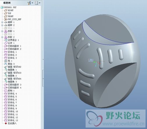

发表于 2014-4-30 09:50 | 显示全部楼层
思路就是先做出大致的外观实体,注意2°的拔模角
然后坐1.5°的旋转面,接着草图R45和R32的两条线,分别投影到旋转面和实体的上顶面上
接着把两条投影线做边界混合,下来是两个曲面合并,然后是复制-选择性粘贴,做一次120°和一次-120°,要记得选项里取消隐藏原几何,下来是三个曲面各做一次实体化切割并且抽壳
再下来是顶上的三个圆凸包,我是做扫描曲面,封闭端,截面半圆就行了,不然会在底面多出来一块,然后倒圆角,接着实体化,一边做三次扫描三次圆角,然后复制两次,所以总共要做9次实体化。

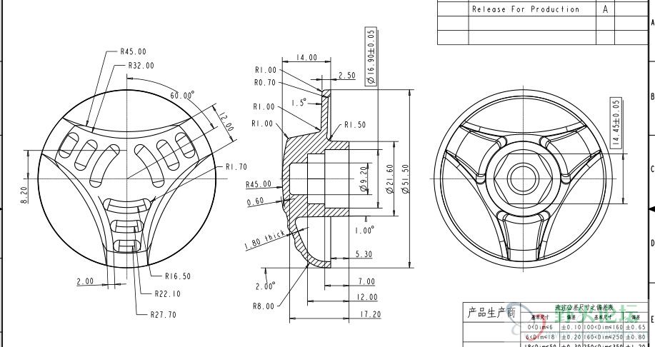

发表于 2014-4-30 15:01 | 显示全部楼层
如附件所示,为ProE文本!需要指出的是图上R16.5、R21.5、R27.5三处尺寸有误!

 楼主| 发表于 2014-5-4 21:12 | 显示全部楼层
R22.1       R27.7

发表于 2014-5-5 08:42 | 显示全部楼层
8254733 发表于 2014-5-4 21:12
R22.1       R27.7
R16.5、R21.5、R27.5是我按照自己的记忆写的,属于笔误,如你图面所述的标注,应该是R16.5、R22.1、R27.7
我没有注意看,我以为没标注圆心的位置!
