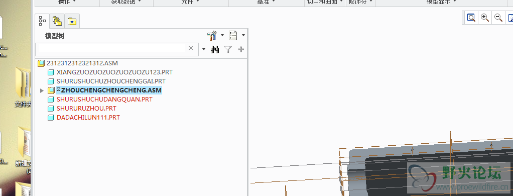

装配完再打开是这样了,零件丢失,我想是不是因为所有的零件没有在 一个文件夹内?还是工作目录设置有问题?

就是这样的,装配好后的文件,假设有部分文件未在同一个目录下,保存后重新打开则会出现文件丢西,所以装配好之后,选择备份即可。

也可能在配置文件里面,因为你设置CONFIG,模仁就是那个文件

用电脑搜索功能搜索丢失的文件位置,再从软件里按照位置打开即可。

新建一个文本文件,重命名为search.pro。将所有的目录在该文件中列出。然后在config.pro中指明该文件的路径search_file_path。
