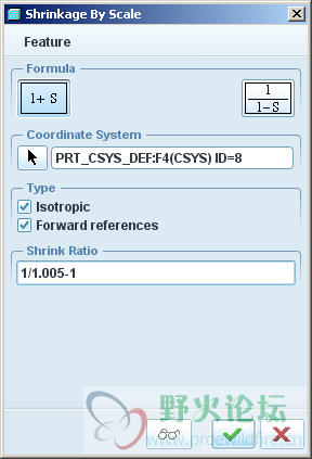

怎么把放缩水的产品改回来原产品图啊?
比如已经放了1.005的缩水产品,
乘以多少可以把产品改回没放缩水之前啊?求助。谢谢。本人数学不好,求高人指点。谢谢

1. pro参照下图
2.CAD使用参照缩放最快最省事 ( 1.005→1)
creo 11.0

非常的棒,亲测有效,1/1.005-1
