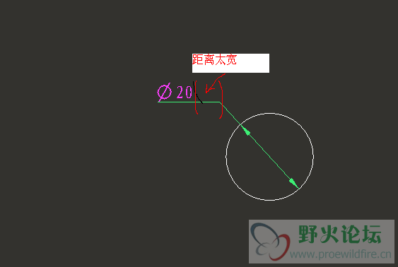

工程图在直径标注时如下图数值的距离怎样改变,用什么参数来设置

发表于 2014-4-29 08:37 | 显示全部楼层
我遇到这样的情况,一般是用手工拉的!但是多数设置文字居中的情况下,这个距离会比较短一点!

发表于 2014-4-30 00:09 | 显示全部楼层
leader_elbow_length,这个设小点就可以啦,设为0.5到2之间最好

 楼主| 发表于 2014-4-30 09:24 | 显示全部楼层
2楼说用手动拉动,可我无法拖动,以前PROE5.0可以拖动

 楼主| 发表于 2014-4-30 09:31 | 显示全部楼层
多谢各位高手的指点,将leader_elbow_length 1

发表于 2014-5-1 23:17 | 显示全部楼层
按住ctrl或者shift键就可以拖动了,成功了记得谢我:victory::victory::victory::victory::victory::victory::victory::victory::victory::victory::victory::victory::victory::victory::victory::victory::victory::victory::victory::victory::victory::victory::victory::victory:

 楼主| 发表于 2014-5-3 10:20 | 显示全部楼层
多谢指点,按住shift键可以左右拖动
