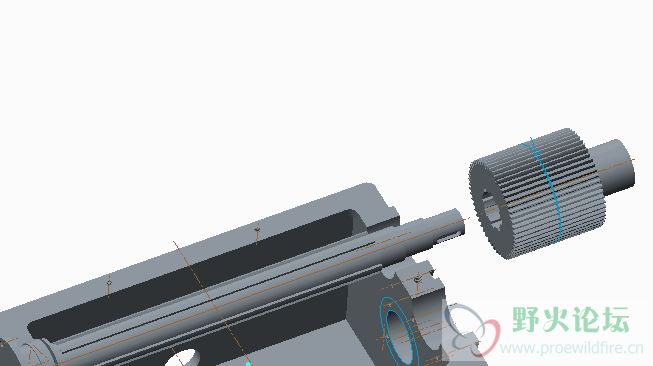

朋友们,我想把联体齿轮的一部分固定在花键轴上,运动仿真时齿轮能带着轴一起转动,同时齿轮能够在花键轴上滑移,该怎么装配?谢谢大家!

【销钉】+【槽】

滑块就可以了,一个轴对齐(可以选边线)一个旋转(平面定向)

能不能再解释的详细些
