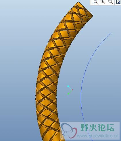

[求助] 请问trajpar 变截面扫描反方向的关系式如何写?

 楼主| 发表于 2014-4-30 08:50 | 显示全部楼层
恩,就是这样了!请问能共享个prt,吗?

发表于 2014-4-30 09:35 | 显示全部楼层
两种方法:
1、把关系式改成
sd8=10*360-trajpar*360*10
2、把标注角度改成如下sd10,关系式sd10=trajpar*360*10
把上面的角度加上某一角度,可以控制起始点,如:sd10=trajpar*360*10+60,则起始点从60度开始。

 楼主| 发表于 2014-4-30 10:01 | 显示全部楼层
能做一个零件共享下吗?随意做一个弯管,把网纹上去,让我们这些新手学习学习啊!
因为我做了一个,但第二条线不能是样大,例如我移除圆是2mm,另一条就不能是2mm,为2.1就可以,说不能相切

发表于 2014-5-16 16:13 | 显示全部楼层
bin745703822 发表于 2014-4-29 16:19
大哥,螺纹只能是直的。我需要在    弯位   上做个防滑的网纹。
是直的美关系,可以用骨架折弯 来处理。
