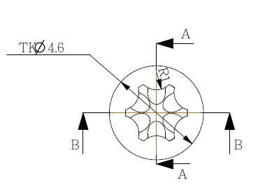

另存为PDF后,点划线都变成直线了!!中心线,虚线都是细实线了,求大神解答,急急急急!! QQ截图20140428141230.png QQ截图20140428141304.png

使用了“笔”文件没,你的尺寸线都是粗实线,这不对哦,箭头的长宽设置的也有点别扭。

.dtl.pnt文件没设置好,config也没有配置好

临时用一下PRO/E 配置文件都是安装完后默认的
