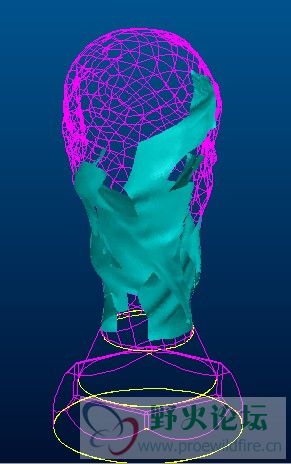

鼠标一放到曲面上,就变蓝色,要停顿一下,怎样才能不变蓝色。鼠标不点就变,很讨厌。
一点点变,知道全部变色为止。突变是刚刚变色截的图。

编辑————选取————优先选项--------把预选加亮勾掉就好了。就不会出现指上去就亮显了,这也是我的CAD类软件必勾掉的一项,否则大文件都很难受。真不明白这个功能的使用价值在哪里。。。。

我用的是creo 2.0    找不到这个选项啊        请再指教

这么像大力神杯?STL文件不是ProE的专长,建议先用CADFix修复一下再导入!
