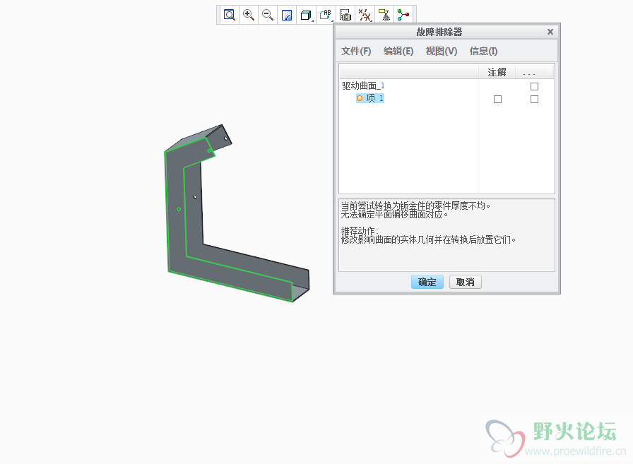

为什么这个实体零件在抽壳之后无法转换成钣金(之前设计已经抽好壳了,我不能更改,否则会有参考丢失)
但是我做得其他实体在抽壳之后多可以可以直接转换成钣金的!

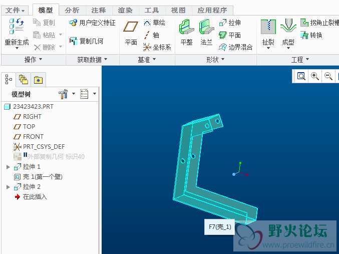

发表于 2014-4-28 12:29 | 显示全部楼层
23423423.prt.zip
62.14 KB, 下载次数: 14
售价: 2 金钱  [记录]

发表于 2014-4-28 21:59 | 显示全部楼层
tjkproewildfire 发表于 2014-4-28 17:37
你怎么弄出来的?为什么我的就弄不来,其他的零件可以,就这个不行!
先不抽壳,转换时选壳~~~

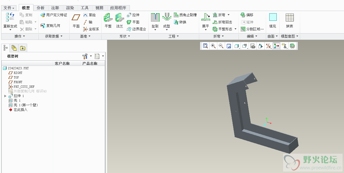

发表于 2014-5-5 12:01 | 显示全部楼层
直接用壳也可以转换为钣金件。要把表面全选了,希望能帮到你。

 楼主| 发表于 2014-5-5 14:02 | 显示全部楼层
对的!!!!!!!!!!!!!!!!!!!!!!!!
