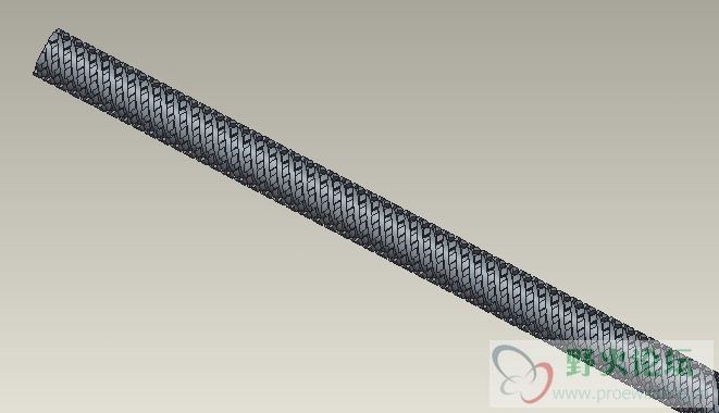

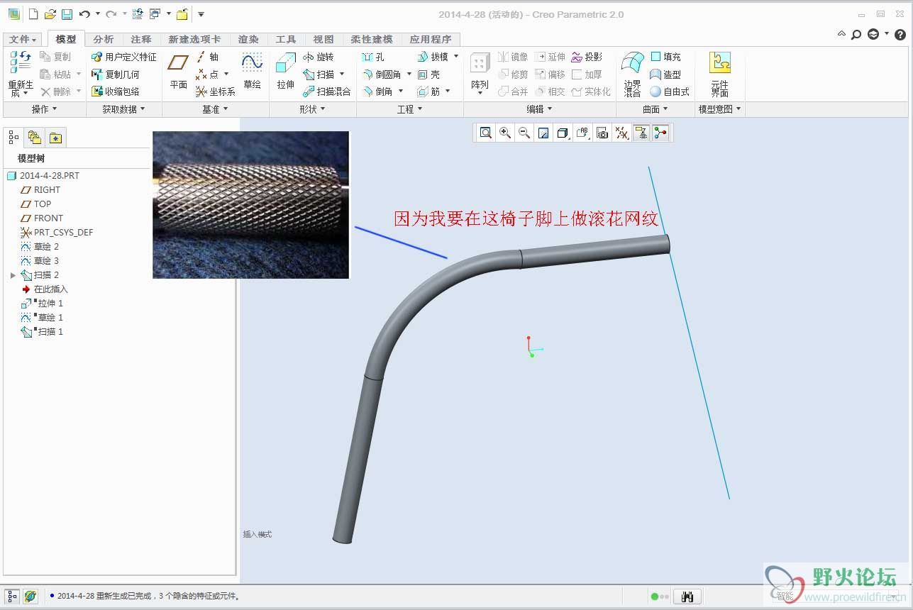

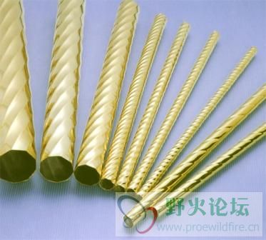

求高手指点不锈钢压花管的立体图画法,如图1,图2两种管的画法,还有图2或3的网状纹画法。注:我的管是用来做椅子脚,是弯曲的,谢谢!

发表于 2014-4-28 10:02 | 显示全部楼层
不知道 这是不楼主想要的
pro-e 5.0M090
00.prt.rar (44.06 KB, 下载次数: 21)

 楼主| 发表于 2014-4-28 11:44 | 显示全部楼层
是的,但是,图2呢?应该有一条 反方向 的关系吧! 因为我觉得图2那个是网状的。请问大师您有办法弄一下吗?
一个VSS加关系式控制沿路径旋转就可以了,或者直接建个八角管子用扭曲命令

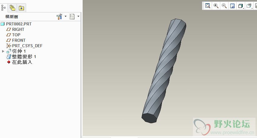

发表于 2014-4-28 19:03 | 显示全部楼层
這種我是用整體變形, 供參考.
