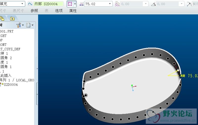

[求助] 下面这张图怎么画

proe阵列有个跟随曲线你可以去试试

creo毕竟用的人没有proe多,你知道在proe里面怎么操作吗?
使用UDF试试吧,柔性建模是Creo新增的功能。

如果是筋 可以考虑用填充阵列! 毛咕咕的 注意尺寸除不净有误差 不精确

哪位高手告诉一下啊,求方法

我一般喜欢先把竖筋全部拉好,然后用曲面画出要切掉的部分,一整圈,最后一次性实体化掉
