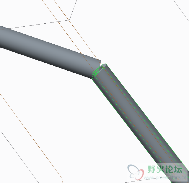

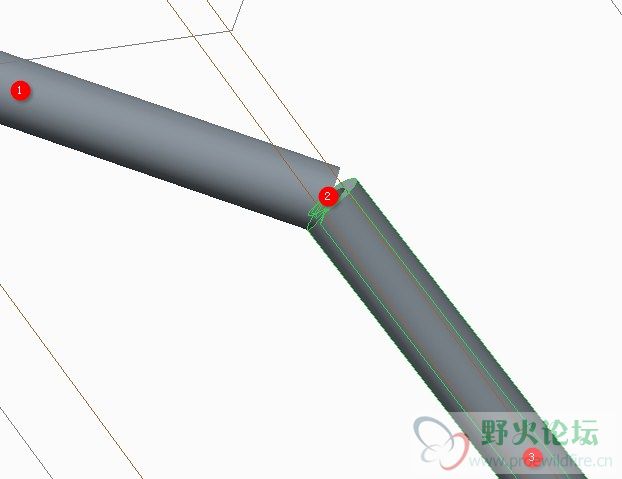

这是两个平面上分别扫描的,有没有办法把它们的两段合在一起,圆滑过渡,合并端用不了
两段扫描
两段扫描

发表于 2014-4-27 17:07 | 显示全部楼层
为啥不一次扫描呢?

发表于 2014-4-27 17:30 | 显示全部楼层
把源文件传上来,这样根本及搞不清楚情况!

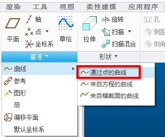

发表于 2014-4-27 17:45 | 显示全部楼层
你在两个平面上扫描,就是要先创建空间的轨迹线啊,就像2楼说的你要一次扫描的,一点建议:
如你知道你要扫描的管的几个关键点坐标(x,y,z),譬如你截图这部分的端点、折点、另一端点
你可以先使用偏移坐标系创建这三个点
再使用通过点的曲线来创建扫描轨迹
 楼主| 发表于 2014-4-27 18:28 | 显示全部楼层
恍然大悟
