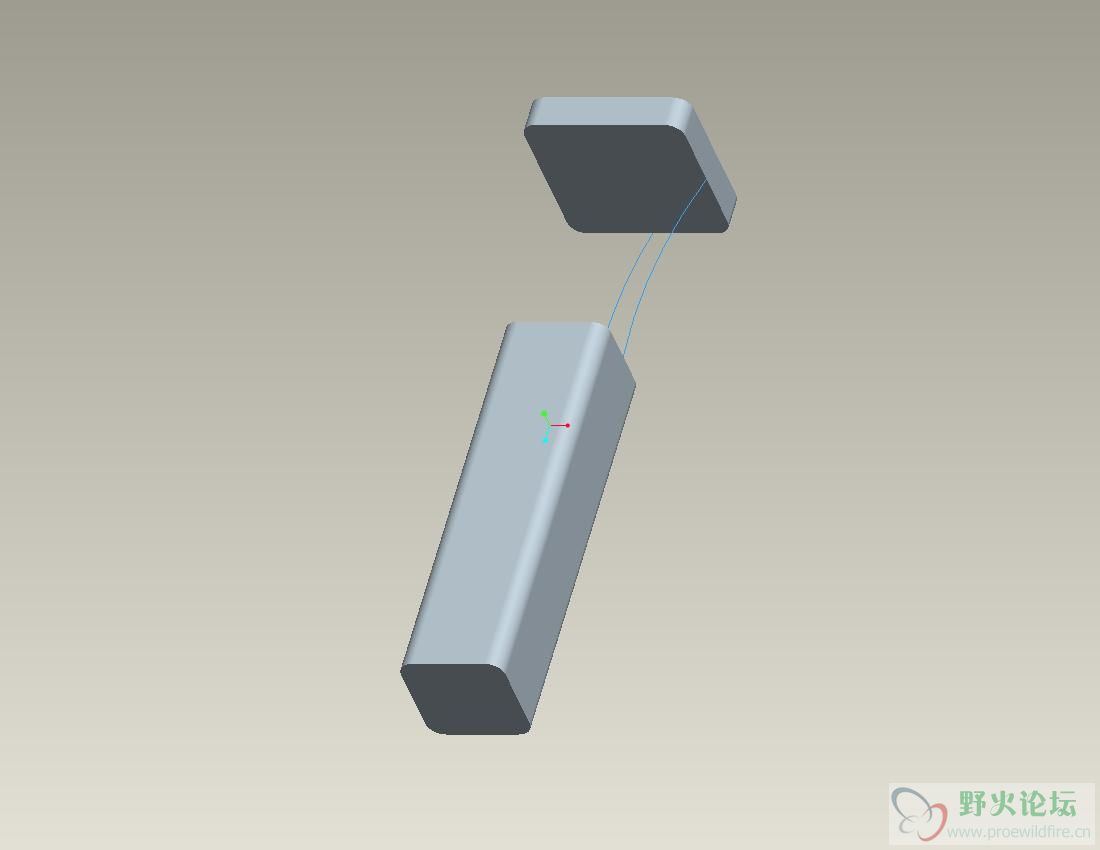

请问大虾们我用混合扫描做这个图型只有一面的扫描线有用,(上面大,下面小)是神马情况,谢谢大家!

看看是不是扫描时截面和扫描轨迹没有完全相交

看了你给的图,你应该用可变截面扫面
扫面混合是直的

混合扫描轨迹线只能是一条,而截面至少二个,
而变截面扫描轨迹线可任意多条,而截面只能是一个。

受教了,谢谢前面的两位兄弟!
