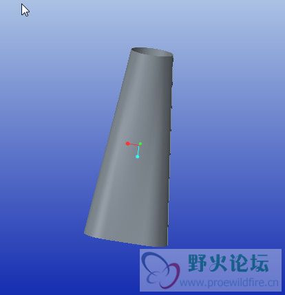

最近碰带一个比较头疼的事情,有一个类似于天圆地方的东西怎么把他展开,求各位帮帮忙,他的尺寸是头是一个100的圆,尾是一个跑到,跑到宽110长是200
323
346
 楼主| 发表于 2014-4-27 10:39 | 显示全部楼层
上传的零件图,我是用creo2.0画的

这个好像比较特殊一点!!!
发表于 2014-5-29 14:33 | 显示全部楼层
这个零件有缝吗?

可以使用【展平面组】 展平二分之一。。。
question.prt.zip (45.04 KB, 下载次数: 8)
