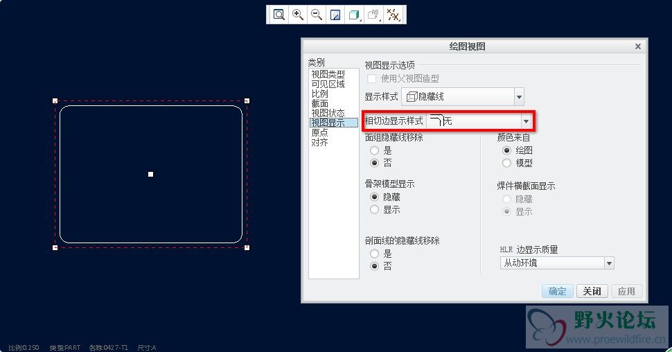

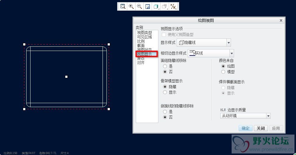

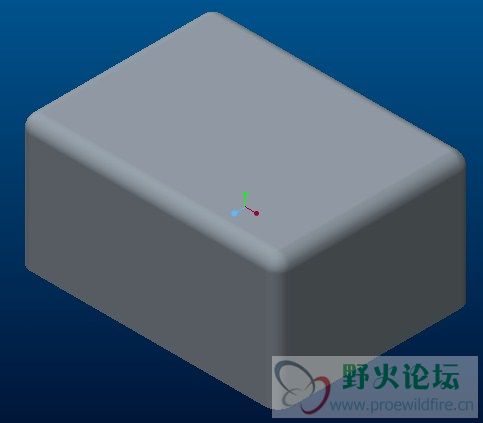

1.一个简单带倒圆角的长方体
2.在工程图中双击视图打开绘图属性对话框,选择“视图显示”
3.更改相切边显示样式为“无”,点击确定/应用,应该就是你要的效果
