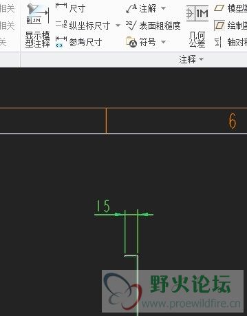

尺寸标注自动显示时,显示在尺寸界限外面的文字跑多远,每次都要手工调整,太麻烦,
找了半天,也不知在哪设置,
用“显示模型注释”自动显示出来的尺寸
用“显示模型注释”自动显示出来的尺寸
手工调整后的尺寸
手工调整后的尺寸

发表于 2014-4-27 08:01 | 显示全部楼层
  我也是手工调整的。
发表于 2014-4-27 22:25 | 显示全部楼层
好像都是手动调的,

有时尺寸线非常多的时候调整起来很麻烦,坐等高人出现
发表于 2014-5-9 08:27 | 显示全部楼层
注释----清理尺寸----分割尺寸----偏移----增量
