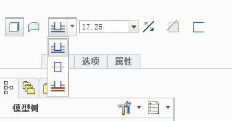

我在看视频教学教我怎么画齿轮轴,步骤完全和他一样,但是人家的拉伸下拉菜单里有这个选项可以切除实体,但是我的却不行。
我的
我的
视频教学的
视频教学的

不要急,因为你在拉伸第一个特征,第二次拉伸就有了

你做这个拉伸特征前面没实体
 楼主| 发表于 2014-5-3 13:41 | 显示全部楼层
恩恩,我发现了,我一步步的看了我做的,发现我拉伸的是曲面,所以才错了。谢谢了

我试了一下,第一拉伸特征,未检测到实体,是没有的,不论是实体、曲面。如果拉深的是实体,后面的特征就有了,但是拉伸的类型是曲面,即使是后面的特征也不会有。
