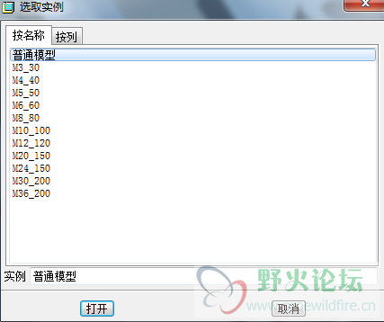

如题,之前调标准件装配好后,保存了,这次打开之后调入的螺栓不显示了,重新打开显示已经存在另一同名模型,其他尺寸都能打开,就是上次用的尺寸打不开,求大神指教

你试下将组件另存为 试下哪一个不对

调用时,最好将被调用的零件【备份】到你的零件、组件所在的文件夹。

我赞同3楼的做法,你要打开之前做的组件,必须保证其下所有的零件或是小组件都与其在同一文件夹下,也可以说在同一工作目录下,你复制螺栓模型到组件文件夹下再打开试试!

设置 search_path 或把标准件复制到你工作目录里

我遇到过,asm的族表没做正确,这个不等同于prt的族表。
