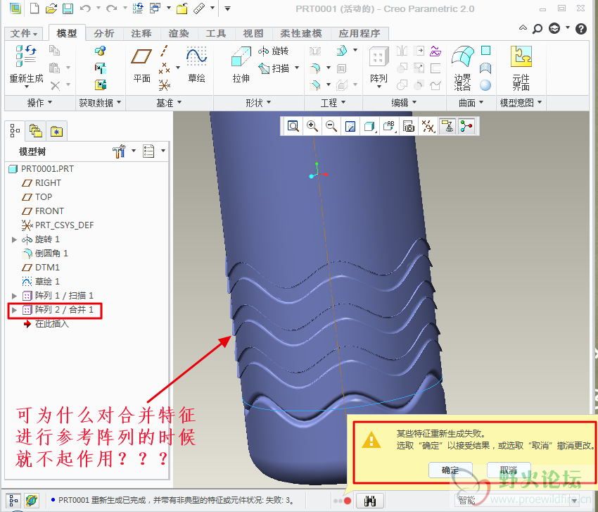

在对一个塑料瓶的合并进行参考阵列的时候不起作用,求大神指导!

 楼主| 发表于 2014-4-26 16:00 | 显示全部楼层
附上零件模型!

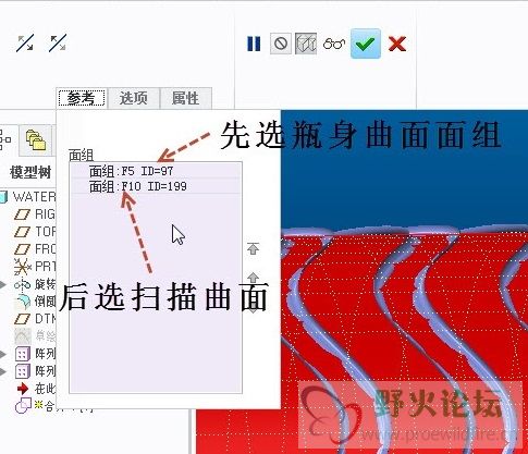

发表于 2014-4-26 18:12 | 显示全部楼层
合并面组的时候先选 瓶身曲面面组,再选扫描曲面,进行合并,后续参考阵列就可以成功了。

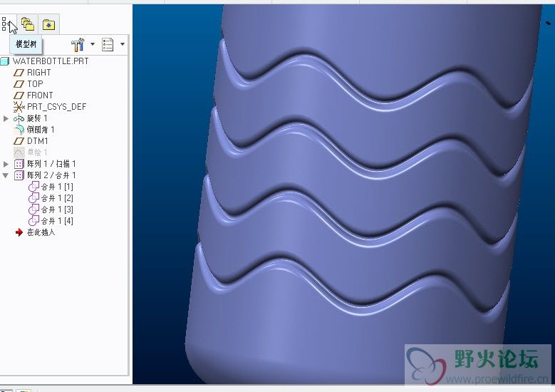

 楼主| 发表于 2014-4-27 11:19 | 显示全部楼层
谢谢!真的有用!!!
可为什么合并的顺序反了就不行了????

发表于 2014-4-27 13:55 | 显示全部楼层
wanghenghui 发表于 2014-4-27 11:19
谢谢!真的有用!!!
可为什么合并的顺序反了就不行了????
在proe 主次关系很重要,,,,

发表于 2014-4-29 21:38 | 显示全部楼层
参照阵列是参照ID的,合并时你第一个选择的那个面ID别保留其它别清除,阵列时找不到ID号当然阵列不成功了!个人认为阵列难在2块,第一参照的ID继承 第二就是标注手法也会影响到整列成功与否!
