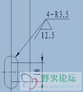

如题
比方说标注圆孔尺寸之后 将粗糙度标注于圆孔尺寸的下划线下边

用偏移那个先放到下面,然后移动到线附近就行了

Proe不能直接依附于尺寸下方的,只能自由放置,然后移到尺寸线下方,用捕捉线可以完全和尺寸线对齐

表面粗糙度放置
1 选择你要放置的尺寸;
2 选择你要放置的尺寸线,按照提示选择放置方向;
3 选择你要放置的实体表面;
4 输入粗糙度值。

我一直是用五楼的方法,虽然说是放上去了,但是效果不是很理想,粗糙度的位置不居中
至少达不到用CAXA那种感觉
有没有更好的办法?这个倒是困扰了我很久

自由放置,转个180°,可以移动到任何位置,然后与尺寸相关,以后移动尺寸粗糙度标注将自动跟着走。
