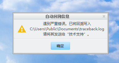

[求助] 安装Creo2.0 M100出现遇到严重错误,已将回溯写入??怎么解决???具体过程???
发表于 2014-4-25 23:57 | 显示全部楼层 |阅读模式

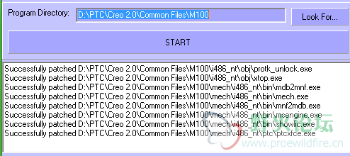

 楼主| 发表于 2014-4-26 00:00 | 显示全部楼层
 楼主| 发表于 2014-4-26 00:09 | 显示全部楼层
用的集成显卡,ug8.5  cad2015  Dota2都能带的动不卡顿

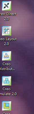

 楼主| 发表于 2014-4-26 00:17 | 显示全部楼层
这几个可以打开
 楼主| 发表于 2014-4-26 00:18 | 显示全部楼层
这几个不能打开
 楼主| 发表于 2014-4-26 00:57 | 显示全部楼层
安装了12次        崩溃了
妈的搞了6个小时这个问题一直解决不了
