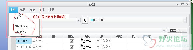

我的笔记本这个对话框的字体很小,而且也很难看,有哪位高手有办法,
我已经设过了
pro_font_dir C:\WINDOWS\Fonts
default_font STXINWEI.TTF
use_pre_wildfire_text_font no
怎么不起作用呀???
发表于 2014-4-25 23:17 | 显示全部楼层
default_font STXINWEI.TTF 把这句话删了

 楼主| 发表于 2014-4-25 23:20 | 显示全部楼层
也不起作用呀

 楼主| 发表于 2014-4-25 23:24 | 显示全部楼层
哦,对了,可以了,谢谢,那工程图中的字体怎么办,是不是要把这一句话加在工程图中的config文件中???

发表于 2014-4-26 10:46 | 显示全部楼层
default_font 10, arial, bold

发表于 2014-4-26 14:09 | 显示全部楼层
同上

发表于 2014-4-26 16:26 | 显示全部楼层
我觉得用这种字体好 default_font helvetica,regular,10
发表于 2014-4-26 20:50 | 显示全部楼层
一般不要去设置字体,默认和 win 一样的
