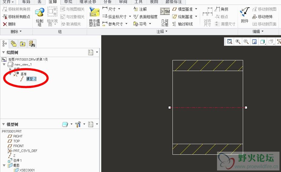

在工程图中,如果想让显示一些轴的话,可以点显示模型注释,然后在前面显示的轴前面勾起来就显示出来了。。。我弑除掉一些轴后,再点击显示模型注释后,就提示说  在选定的对象视图中不能显示任何注释,。。请问这是什么原因,难道是不可逆转的?

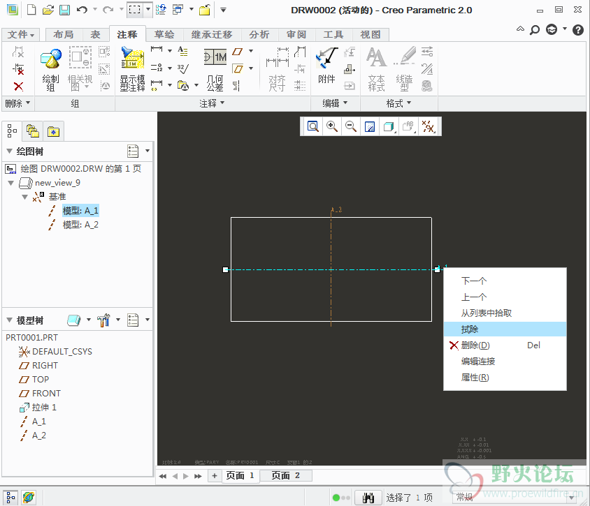

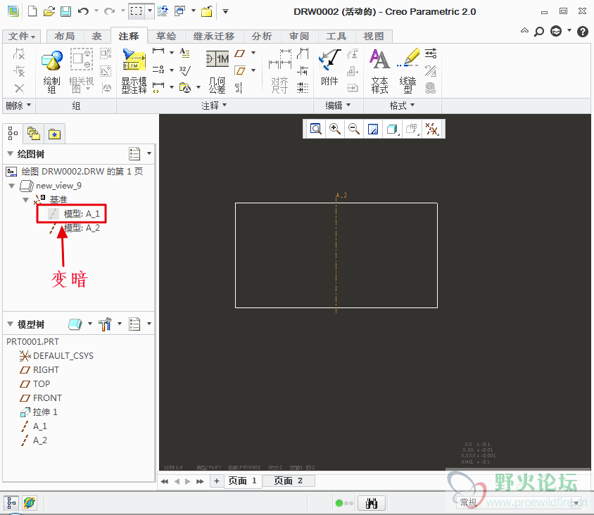

对于工程图里显示的尺寸和注释,想要不显示有两种方式,“拭除”和“删除”,拭除就是我们常说的隐藏掉了,是还可以找回来的,你在绘图树的对应视图名称下面就可以找到,然后取消拭除即可显示出来了;删除即是我们常说的删掉了,对于手动创建的尺寸是永远找不回来的,但是显示的尺寸或者注释,你依然可以通过“显示注释”命令显示出来。

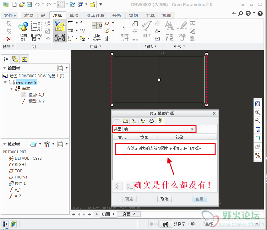

发表于 2014-4-25 23:15 | 显示全部楼层
可以逆转的!!!直接上图:
