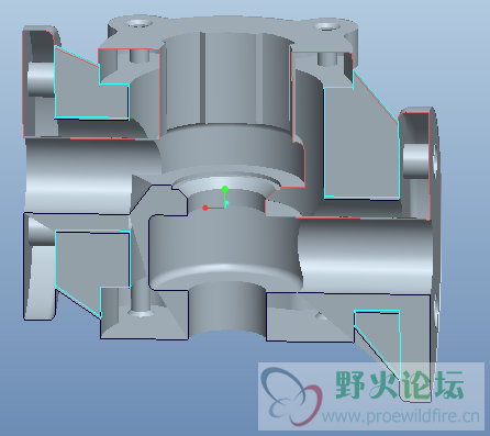

左右两边的拉伸特征都变成这个样子了,怎么办啊

你不是用实体创建的零件吧~是不是用曲面建立的这个零件呢,这样的话你做剖面就有可能剖成曲面!

显示问题 , 更新一下显卡驱动

不是的,就是用拉伸做出来的特征

可能跟你之前的参照平面不平行,你用offset命令看看

1.检查一下是实体还是面.(线框模式一看就知道了).(有可能是保存时候有问题).

编辑剖面,拉一下箭头就OK了。

显示问题
