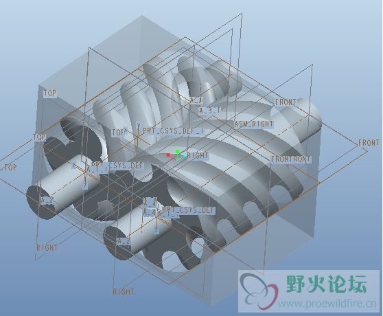

求教!如图,我要用两个螺杆切除机壳,最后一步要求“为切出处理选取参照零件”,该如何操作?多谢各位大神!

你要用螺杆切除机壳~先选择实体机壳,确定了,再选择螺杆参照,然后确定,如果曲面都是完整的,就可以直接切出来了!

我想得到螺杆与机壳之间的空间然后把它实体化 ,但是切割怎么没反应呢?

先把两个螺旋杆复制曲面,然后把复制的曲面实体化就可以了

条条大道通罗马,方法很多!螺旋切割也行的
