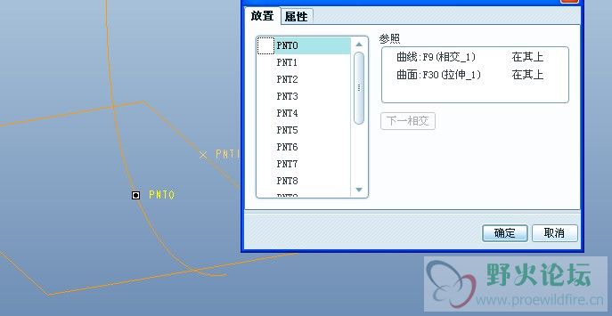

画线的时候起点已近约束完毕,但是建面的时候就说我的点不在线上,怎么回事?
 楼主| 发表于 2014-4-24 15:18 | 显示全部楼层
这是约束,说明那个点在线上同时在面上,也就是交点
 楼主| 发表于 2014-4-24 15:20 | 显示全部楼层

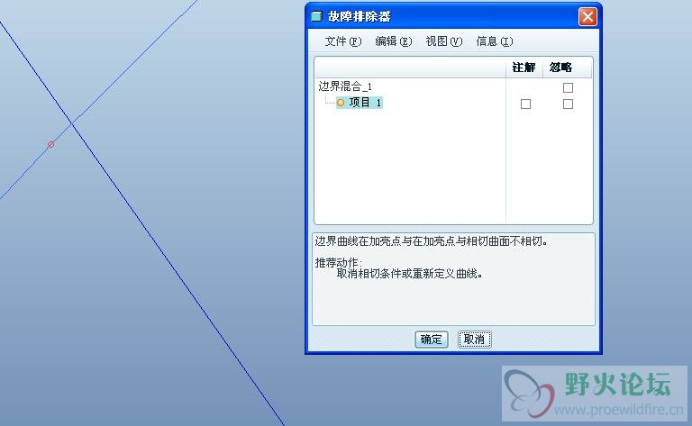

这事建模曲面的时候,我要约束曲面的垂直关系,结果说我的点不在曲线上。
 楼主| 发表于 2014-4-24 15:21 | 显示全部楼层
我的PROE是论坛里下载的5.0,是不是软件有问题。。。。最近建模曲面都这样,约束点了也没有用。

发表于 2014-4-24 15:47 | 显示全部楼层
  没把他约束到面上啊

发表于 2014-4-24 16:57 | 显示全部楼层
人家是说不想切,没说不在线上

发表于 2014-4-24 19:05 | 显示全部楼层
要想曲面设置相切必须构造的曲线相切为前提
