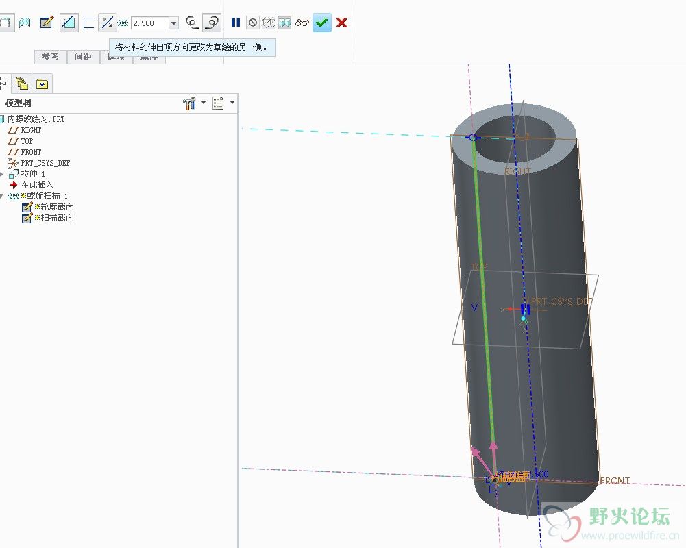

我要给图中的油塞孔扫描内螺纹,定义平面如图
定义平面
定义平面

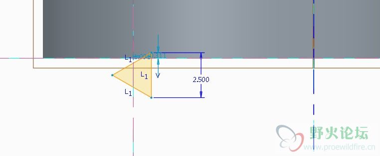

扫描内螺纹 进入第一个草绘界面是建立螺纹旋转中心轴 第二个草绘界面才是画螺纹哦

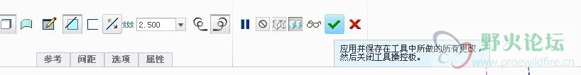

点击箭头或者改变放置平面反向

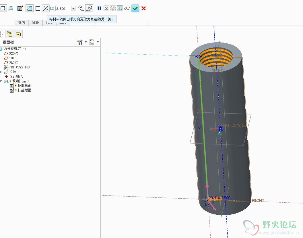

额。截图有点乱。先看看步骤吧。同时我还记得论坛有个冯老师的教程贴,里面很详细。你也可以看看。
不管是内螺纹还是外螺纹,在CREO里画法都是一样的。请看图示:
