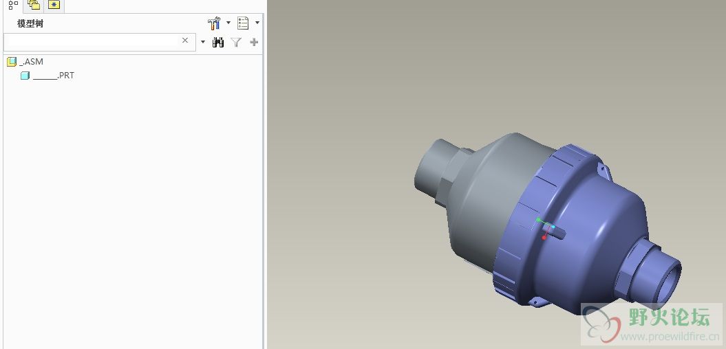

发表于 2014-4-24 08:59 | 显示全部楼层 |阅读模式
如题,一开始用solidworks装配起来的一个组件,转成IGS文件后用Creo2.0打开,打开后如图所示,我需要取其中一个零件就可以了,其他的都隐藏掉,请问有没有办法。。。。。
197
227
发表于 2014-4-24 13:20 | 显示全部楼层
建议你升级为3.0,这些三维软件打开无压力
198
221
发表于 2014-4-24 16:31 | 显示全部楼层
你这个图转出来的命名就是一个零件,跟VX一样,我送SW转他还是组件啊
