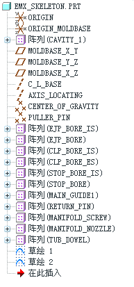

发表于 2014-4-23 21:46 | 显示全部楼层 |阅读模式
为什么我用EMX6.0调不出模架?模型树那里出现了好多的零件,就是显示不出来

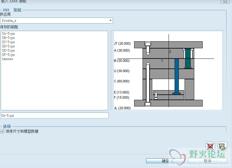

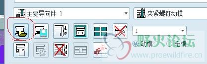

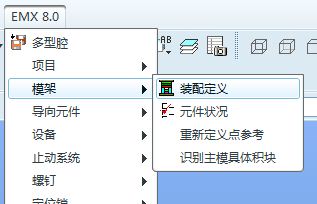

发表于 2014-4-24 16:33 | 显示全部楼层
截图00.jpg 打开EMX
截图01.jpg 然后选择红圈
截图02.jpg 然后选择你要的模架然后确定
