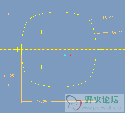

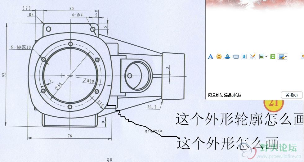

这个 图的外形轮廓要怎么画呢 就知道道r80 和r16能画吗 我怎么画出来一点都不像是不是要用方程呢

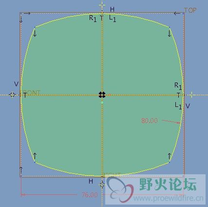

我认为你是要画这个端面法兰的结构,我的一种做法:
1.构造一个边长76的正方形,圆心在轴上画圆,与正方形边相切,更改尺寸R80,重复四次,或是镜像两次,修剪
2.倒圆角R18

不是有尺寸么,你按照尺寸画就是了

80.18.76,尺寸不缺啊,怎么画不出来?

这种零件一般是不用方程来做曲线的,有R80、R18、76这三个尺寸,怎么会画不出来呢。。

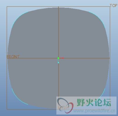

呵呵  谢谢大家的回复  第一次画这种有点懵  !!!
  已经画好了 !!
