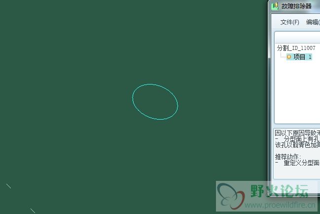

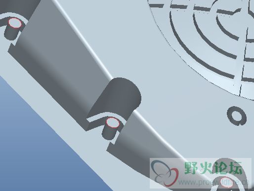

做分型面的时明明已经把这孔补好了,但分模的时候还是显示破孔,怎么办?

楼主大人 1.如果你是用复制填充孔 请检查是否复制了多余的零碎面 2.如果楼主大人是 直接填充出曲面或者拉伸出曲面 请检查是否合并时与原面有多余合并 3.请检查分型面的线段是否有断点和扭麻花 4检查产品图的孔是否有没连接的位置或者断点 5最好把prt传上来

体积快做大,就可以了

没挡住 把
48
发表于 2015-4-11 11:03 | 显示全部楼层
没有合并好吧
