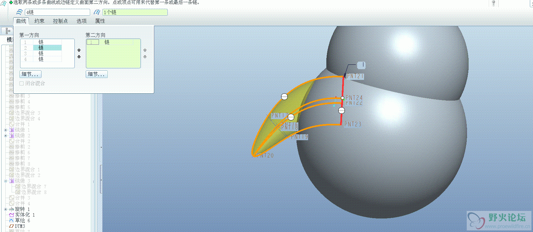

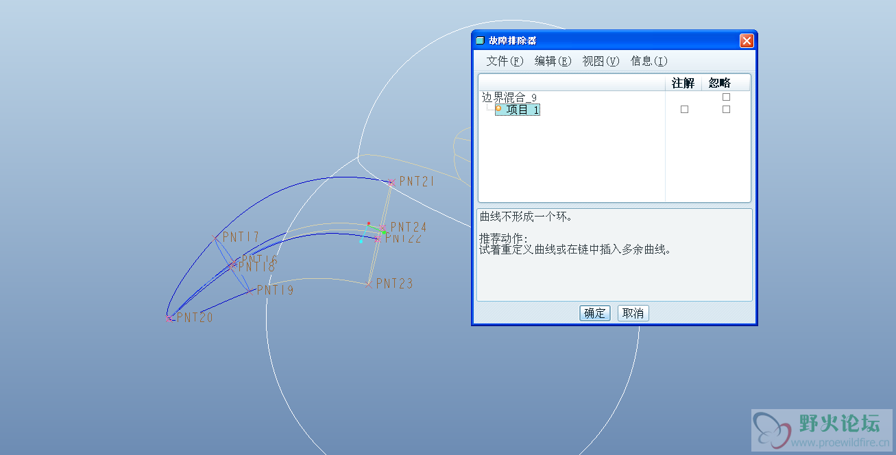

我在画曲面时出现以下提示
曲线不形成一个环。
推荐动作:
试着重定义曲线或在链中插入多余曲线。
但是我找不到不成环的曲线,几条曲线都是使用曲线命令点连接,而且把小椭圆和顶点去掉,就可以形成曲面,这是怎么回事啊?

发表于 2014-4-23 17:46 | 显示全部楼层
看到粉红色的圆圈没?

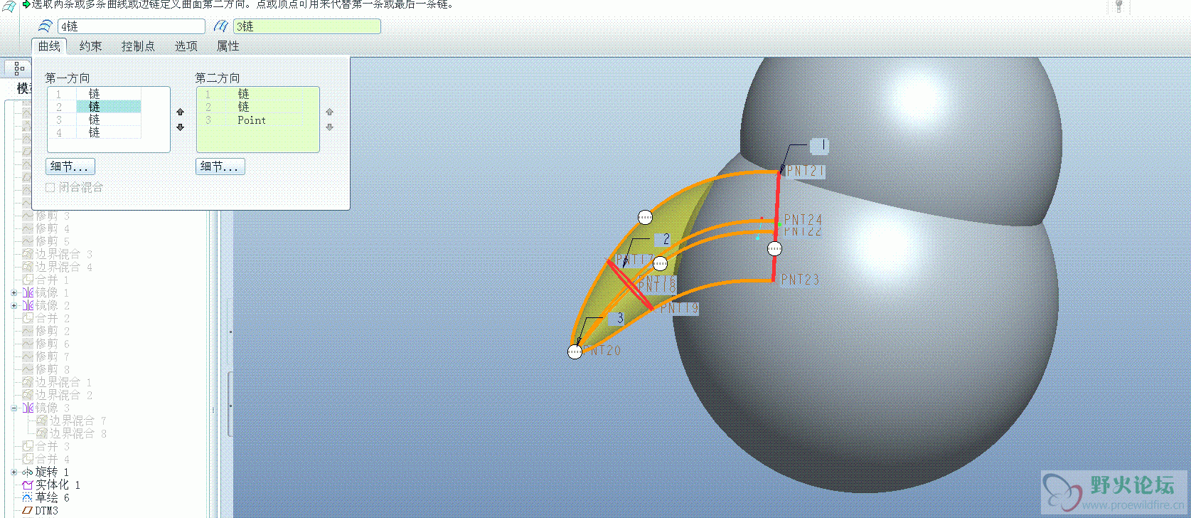

发表于 2014-4-23 17:59 | 显示全部楼层
兄弟 我个人认为你的企鹅手要分上下2部分 分别边混 就是说把那条贯穿2个曲面的线分开为2条独立线段 再进行边混 记得边混第二面时记得选切面

 楼主| 发表于 2014-4-24 09:29 | 显示全部楼层
owl1990 发表于 2014-4-23 17:59
兄弟 我个人认为你的企鹅手要分上下2部分 分别边混 就是说把那条贯穿2个曲面的线分开为2条独立线段 再进行 ...
谢谢兄弟的建议,不过必须分上下2部分吗?不能一次边混吗?

 楼主| 发表于 2014-4-24 10:44 | 显示全部楼层
钟汉昌 发表于 2014-4-23 17:46
看到粉红色的圆圈没?
粉红色的椭圆是个整体啊,不是不成环吧

发表于 2014-4-25 20:13 | 显示全部楼层
故障排除器显示的那个粉红色的圆就是不成环的点

 楼主| 发表于 2014-4-26 13:23 | 显示全部楼层
这个我也知道,但是那几个点是几何点,没有断开,所以想不通怎么不成环了

发表于 2014-4-27 10:02 | 显示全部楼层
怎么不用扫描混合?

 楼主| 发表于 2014-5-4 14:46 | 显示全部楼层
machiner 发表于 2014-4-27 10:02
怎么不用扫描混合?
扫描混合都只能选两条线啊,还是解决不了问题!
