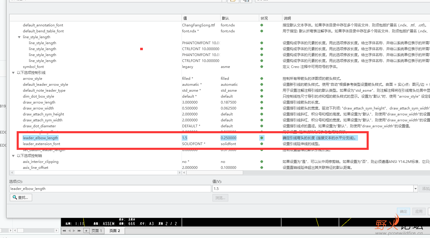

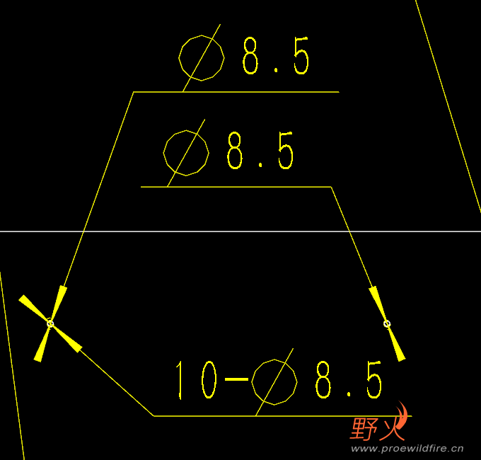

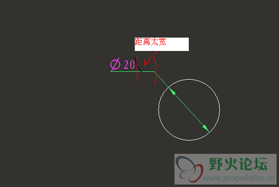

发表于 2021-12-30 11:34 | 显示全部楼层
DTL里改一下,以后就标准了
你们那种拖动只是越多越大,配置是弯头最小距离一般这是为1-2
