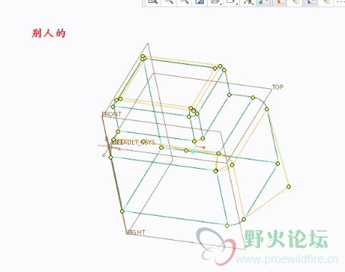

QQ截图20140423145409.jpg 这是别人的,顶点都能移动,我随便在找个UG文件,导出IGS,在creo却无法移动顶点。

发表于 2014-4-23 17:57 | 显示全部楼层
尽量拿stp吧 亲

 楼主| 发表于 2014-4-23 23:05 | 显示全部楼层
为什么?我转成STP问题是少了,但是修复的时候移动顶点还是不行?

发表于 2014-4-24 08:53 | 显示全部楼层
不可以移动的情况下,需要先将需修复的曲目分离出去,再激活,才可以移动

 楼主| 发表于 2014-4-24 22:20 | 显示全部楼层
原来如此
