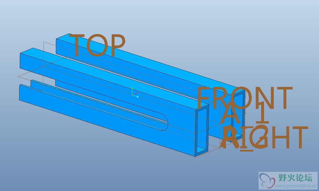

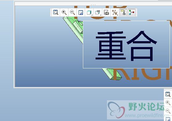

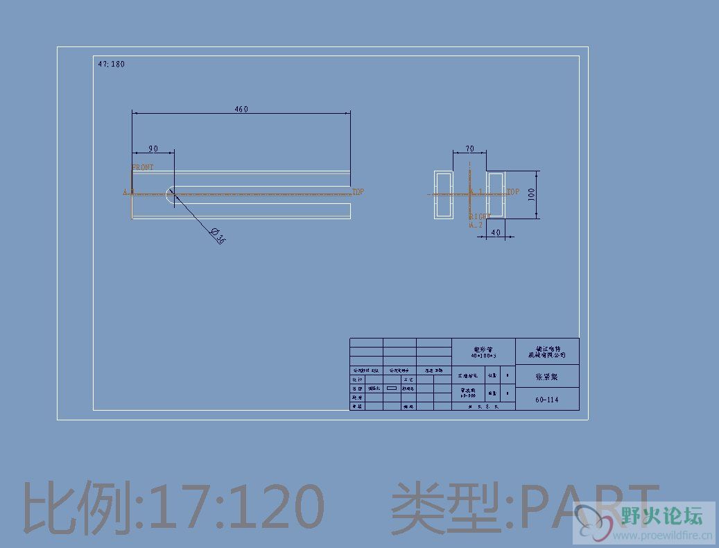

请求各位老师指点
昨天正常关机,今天打开,模型中基准面字体变得很大,而工程图中的基准面字体水小正常,但工程图下方的如比例等字体也变大。这是怎么回事?如何设置。
另外在装配零件时,“指定约束”的字体(如重合等)显示太大,遮住零件看不见,该如何调小基准面字方块?不胜感谢!

发表于 2014-4-23 14:27 | 显示全部楼层
设置配置文件选项text_height_factor:数值越小,基准面显示的字体、尺寸等的字体越大,对草绘时标注尺寸的大小也起作用。

发表于 2014-4-23 14:29 | 显示全部楼层
注意这个选项是隐藏的,可能你查找并不能找到,那么直接打开config文件,添加一行就行了,值0-100.选择一个你认为合适的

发表于 2018-4-27 18:56 | 显示全部楼层
三楼四楼版主的回答完美解决问题,附加补充一下,设置方法除了直接用记事本打开config文件外,也可以在CREO里配置编辑器添加此选项,更改数值。我更改为70,使用大小合适,给大家作参考

发表于 2019-6-10 14:49 | 显示全部楼层
xiaoxiao2342 发表于 2018-4-27 18:56
三楼四楼版主的回答完美解决问题,附加补充一下,设置方法除了直接用记事本打开config文件外,也可以在CREO ...
70 就是默认大小,有的显示器显示小了。有的也会变大。
