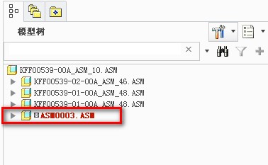

[求助] 模型树中数列前X怎么将它打开
发表于 2014-4-23 13:11 | 显示全部楼层 |阅读模式
求助,各位大侠~~~

发表于 2014-4-23 14:03 | 显示全部楼层
这表示该组件是装配错误的,重新【编辑定义】!

发表于 2014-4-23 18:04 | 显示全部楼层
选定它然后 问它要不要 重新定位 它不回答就说明它愿意 然后你把它重新定位 然后它就不会红面了

发表于 2014-4-23 21:14 | 显示全部楼层
你工作目录有那个模型吗

发表于 2014-4-30 15:56 | 显示全部楼层
定位失败,需要重新编辑
 楼主| 发表于 2014-6-20 16:51 | 显示全部楼层
能恢复吗?怎样操作 ?求助~~

发表于 2014-7-16 00:05 | 显示全部楼层
很大可能性是丢失了,也就是你做的这个主件不在当前目录下,而也没有用search_path或search_path_file之类的方法可以搜索到这个组件,所以丢失了;要么就是这个装配中的其中一个零件丢失了;要么就是装配时选取的匹配的面丢失了,你在模型树上左键点击这个组件,再长按右键看看,可以知道是什么原因
