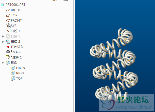

发表于 2014-4-23 10:56 | 显示全部楼层
prt0001.prt.rar
105.22 KB, 下载次数: 37
售价: 1 金钱  [记录]

发表于 2014-4-23 11:24 | 显示全部楼层
hdjkl 发表于 2014-4-23 11:15
非常感谢!!
可是打不开你的文件啊,曲线怎样画成螺旋?打不开文件好多不明白。。我用PROE 4.0的
给你个5.0版本的,我几年前就不用4.0了
prt0001.prt.rar
132.31 KB, 下载次数: 25
售价: 1 金钱  [记录]

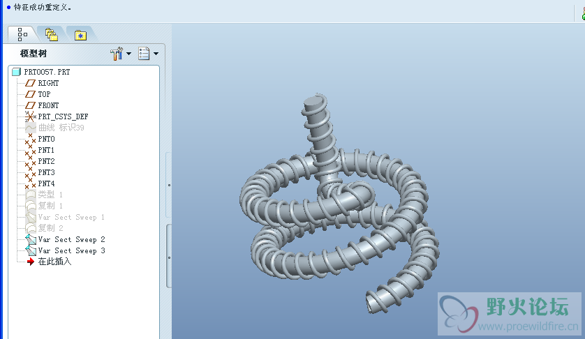

发表于 2014-4-23 12:30 | 显示全部楼层
画个试试,图档见附件
prt0057.prt.rar
234.85 KB, 阅读权限: 1, 下载次数: 166

发表于 2014-4-23 15:01 | 显示全部楼层
是不是做两次螺纹扫描才能出来?
