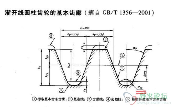

最近在学习用参数化建模。在做齿轮的时候,有个地方不明白。教材书上和论坛上的GBLib的齿轮模型中,齿根圆角半径的关系式是这样的
IF HAX<1
D14=0.46*m
ENDIF
IF HAX>=1
D14=0.38*m
式中D14是圆弧角半径在PROE中的尺寸代号,不同的人可能不同。HAX是齿顶高系数。
我的问题是:D14=0.38*m这个依据可以在机械手册上查到。但是D14=0.46*m这个关系式是怎么来的,什么地方可以查到?我查了齿轮手册。机械手册。机械原理,都没找到。望各位大神,知道的给与指点!谢谢!
下面图片红色标出的地方就是齿根圆角半径。

渐开线圆柱齿轮齿根过渡曲线及其圆角半径大小以往在通用齿轮和汽车齿轮制造中未能引起足够注意但是航空齿轮是要严格控制的。齿轮齿根过渡曲线是由刀具齿顶的圆弧部分在切齿中的包络线所形成的这一部分刀刃加工出来的齿廓不是渐开线。在实际生产中有时为增大齿轮的齿根圆角以提高齿轮轮齿的抗弯强度而相应地增大刀具的齿顶圆角,也有时为改善刀具齿顶的磨损条件而增大刀具齿顶圆角因此保证正常啮合合理设计齿轮齿根圆角大小合理选用刀具。
该数值对建模没有什么影响,可以不去考虑

首先非常感谢2楼的兄弟能在百忙当中抽时间给与的指点!谢谢!我也明白这个地方,有的书上是直接用0.38m来替代的,没有0.46m这一项也是可以建模的。只是个人觉得,做技术就得严谨,一定要吃透。不能一知半解,万一下次碰到了,又重新开始整一遍。不过还是非常感谢你的指点!!
