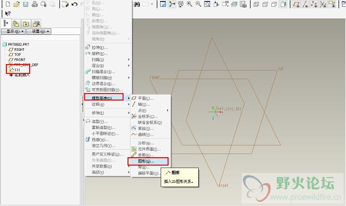

110.jpg 工具名称英文是RADIUS。我在PROE里没有看到过,求助大爱。知道的告诉我!谢谢

插入里面的。名字是自己取得

插入里面的。名字是自己取得

RADIUS意为半径,这个工具可能是“分析菜单下的几何-半径”。

插入--->模型基准--->图形
