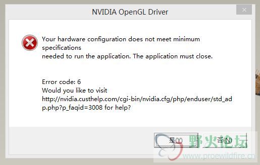

请教一下高手们,我使用的 creo2.0 m090最近出了问题:截图如下
最近几天出的问题,以前从没有出现过这现象,老是说我的显卡驱动没有装好,我的显卡是  GTX 650 TI ,win8.1系统,没有升级update,
出现这种情况之后,我把显卡驱动缷载重新再安装了一遍,但还是一打开文件就出现上图的那种提示,也试过重装CREO,但问题依旧,求高手们给解决一下这种问题

更新显卡驱动

配置文件中添加graphics win32_gdi
试试

谢谢 ivy123zxj789 我按照你说的方法解决问题了,同时感谢关注我问题的朋友
