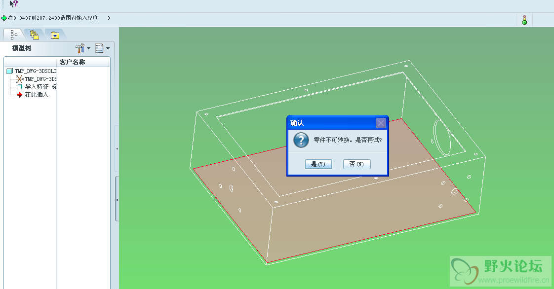

这是从CAD里转换过来的线条都是白色。求解为何不能转换成钣金件。

 楼主| 发表于 2014-4-22 17:04 | 显示全部楼层
标题弄错了,应该是转换为钣金件。

我上传个prt档,帮忙解决一下。

是CAD转过来的一整套产品

不符合钣金规则,折弯都是尖角的

是不是厚度均匀不一致???

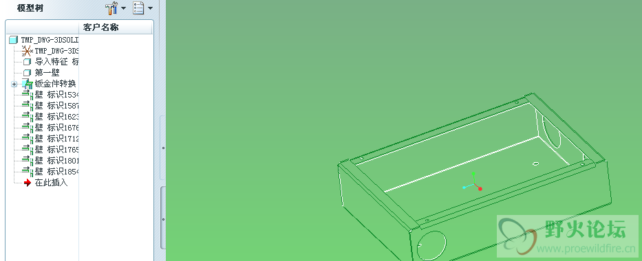

阿Q2010 发表于 2014-4-23 08:45
不符合钣金规则,折弯都是尖角的
类似的那个就能转钣金

石修于溪 发表于 2014-4-23 15:02
是不是厚度均匀不一致???
我测量过。都一样的。不知道哪里有总是。
