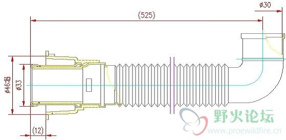

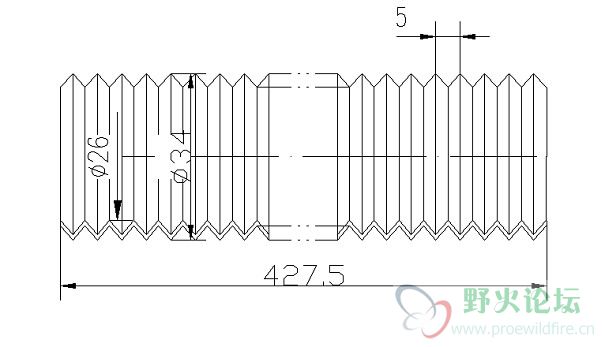

求大神指教波纹软管画法详细步骤,主要是波纹软管

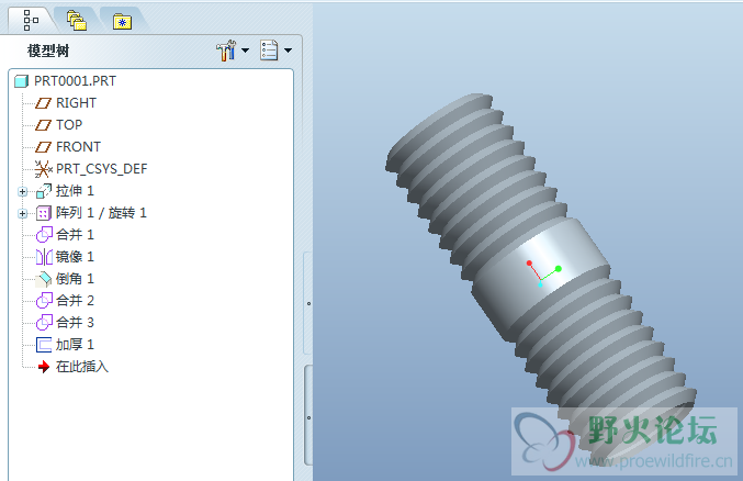

发表于 2014-4-22 15:55 | 显示全部楼层
旋转都不会?
prt0001.prt.rar
64.21 KB, 下载次数: 33

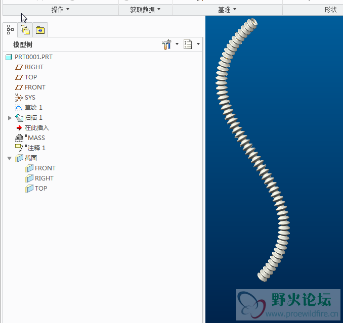

发表于 2014-4-22 16:03 | 显示全部楼层
方法很多,看你自己习惯怎么做
prt0001.prt.rar
68.54 KB, 下载次数: 25

最简单的旋转就可以,再深一点还可以用图形控制VSS

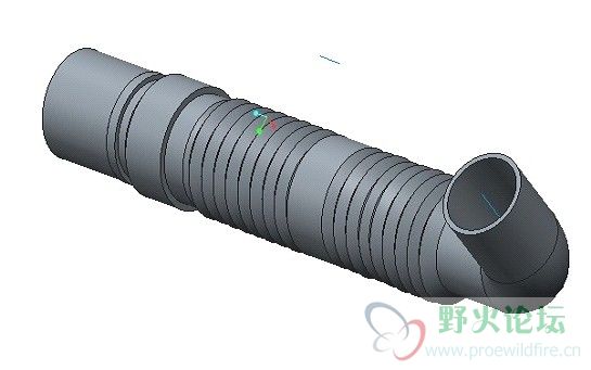

 楼主| 发表于 2014-4-22 17:08 | 显示全部楼层
我是新手啊,正在努力学啊,管纹我用阵列做好了,那后面的弯曲圆柱怎么画啊,求指教

发表于 2014-4-22 18:24 | 显示全部楼层
扫描即可
