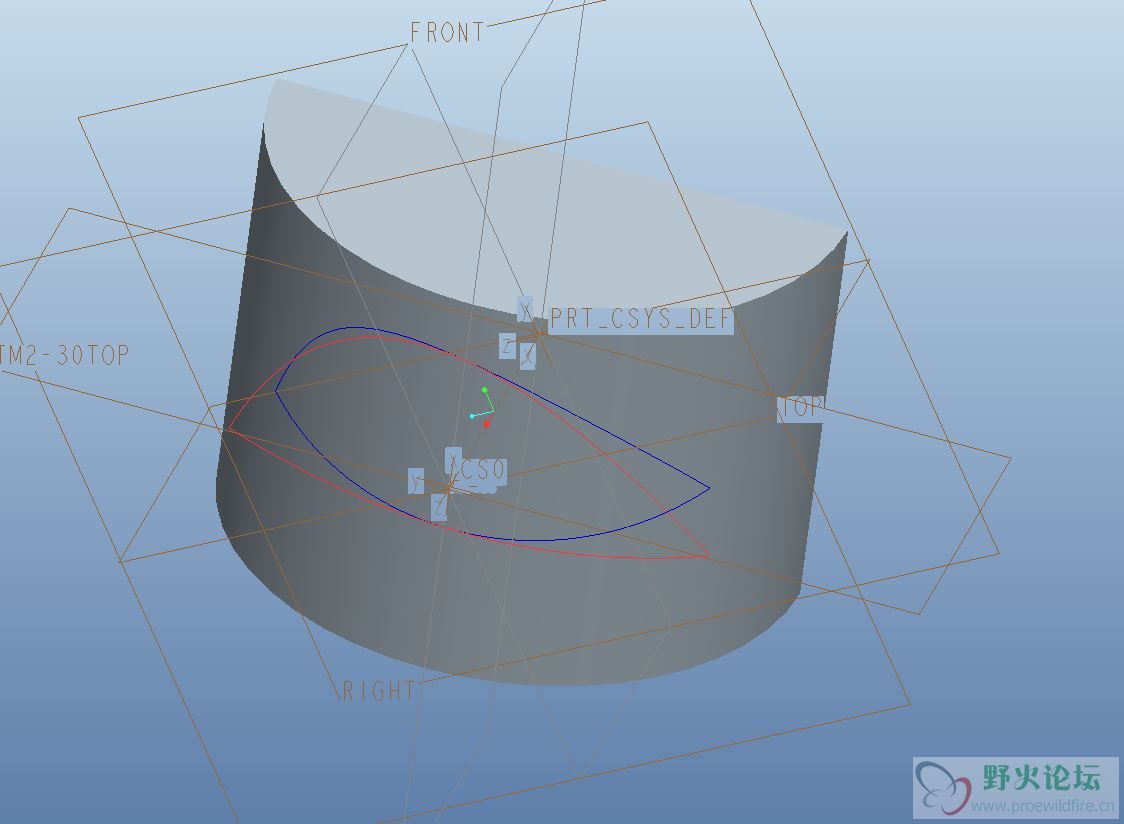

各位请问个问题,proe包络命令,曲线A包络到 圆柱面上之后,将圆柱面展开,展开后平面上的曲线B是否和A是完全一样的?
比如:

包络和投影不同,包络的曲线长度是相等的

那就是如图所以包络后展平曲线应该是和包络前一样的了
