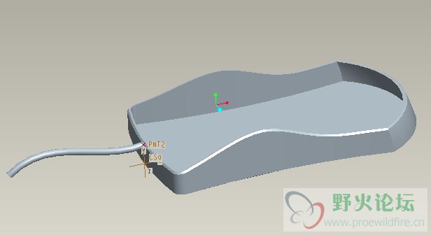

在组件里刚画了个鼠标的连接线   请问下大神们如何把除了鼠标线的那部分删了或者隐藏也行啊

最好就差组建了

发表于 2014-4-22 13:15 | 显示全部楼层
新建一个零件,复制连接曲面,然后实体化,实体化后可执行相关操作。

发表于 2014-4-22 13:29 | 显示全部楼层
在模型树里面不可以?

发表于 2014-4-22 13:41 | 显示全部楼层
点击鼠标线,右键,选择菜单里面的隐藏 即可

44
 楼主| 发表于 2014-4-22 15:20 | 显示全部楼层
刚试了   为何不能实体化啊
44
 楼主| 发表于 2014-4-22 15:21 | 显示全部楼层
我爱冰 发表于 2014-4-22 13:29
在模型树里面不可以?
线可以隐藏    可是面选不中啊。。
