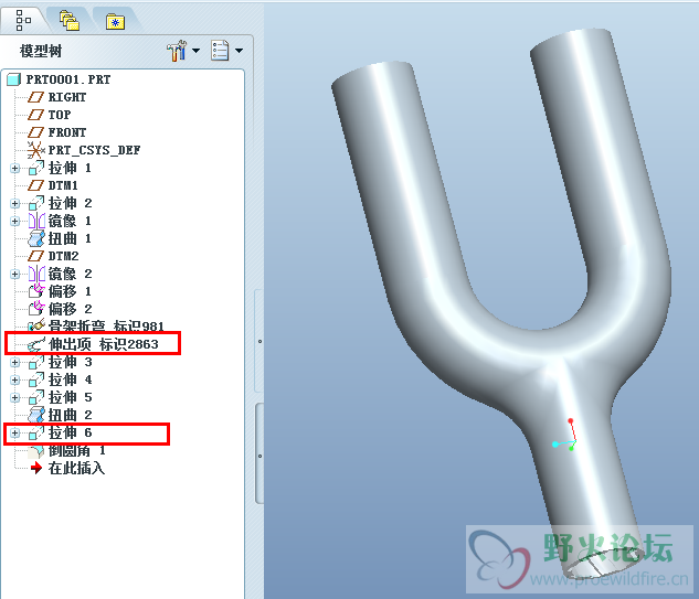

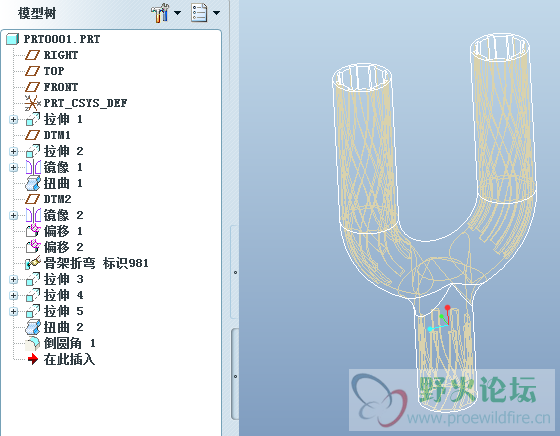

我又调整了一下管径,这样看起来可能稍好看点儿。。。

发表于 2014-4-22 21:08 | 显示全部楼层
那个在办公室电脑上,刚才又做了一次。

发表于 2014-4-22 21:41 | 显示全部楼层
way76 发表于 2014-4-22 21:26
大神啊,骨架和扭曲后 圆直径变了 端面处不光顺啊
哈哈,还在意这个啊,,,,想要效果好看还不容易吗?
