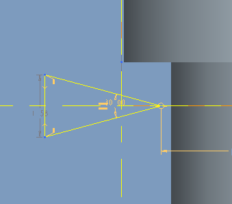

大神们,我用螺旋扫描-切口制作M12的螺纹,怎么老是不成功啊?看上去没出什么问题啊,材料侧方向也是正确的。轨迹也没问题啊。
螺纹截面
螺纹截面
红色圈出部分
红色圈出部分

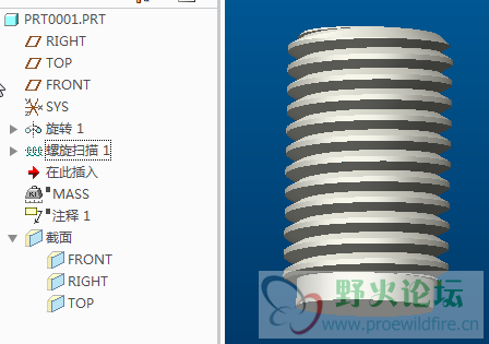

看看我做的过程,找找你错在哪了
操蛋,又上传不了
我搞百度空间了,你去看看吧,传送门
http://hi.baidu.com/hdigqfmdvzasuze/item/338df807b967afd9dde5b01b
这回能看了。

貌似没有旋转轴

扫描轨迹的问题

注意节距和截面

这个过程需要三个步骤,建立牙形截面,选择旋转轴,填写螺距及螺纹长度

去掉顶点到中心的尺寸标注!
